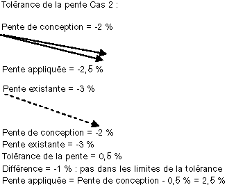

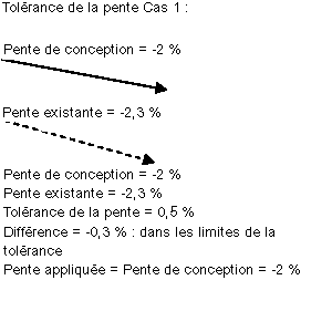

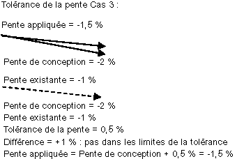

Tolérance % pente
La valeur autorisée par les pentes de recouvrement diffèrent de leur valeur de conception. La tolérance de la pente n'est pas utilisée si le paramètre Pente de recouvrement est défini sur M (voir la section Comportement ci-dessous pour des explications détaillées).
Numérique, positive
0.5 %

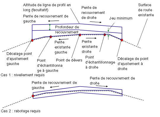

Cet élément de profil type insère des liens parallèles définissant le sommet et le bas d'une couche de recouvrement sur chaque côté se rejoignant au point de dévers. Les liens sont insérés du décalage du point de dévers aux décalages d'ajustement droit et gauche.
Pentes de recouvrement
La pente de la surface existante sur chaque côté se détermine entre les points de dévers et les points d'échantillonnage. Les pentes des calques de recouvrement sont déterminées par les étapes suivantes :
  1. Si l'entrée du % pente de recouvrement est définie sur M, la pente de recouvrement correspond à la pente du point de dévers au point d'échantillonnage.
  2. Si le % pente de recouvrement est défini sur S, le recouvrement utilise la pente de dévers de la voie extérieure définie pour l'axe du projet 3D.
  3. Si une valeur numérique est spécifiée pour le % pente de recouvrement, cette valeur est utilisée.
  4. Si une valeur numérique ou une pente de dévers est utilisée, la pente de recouvrement est comparée à la pente existante entre les points d'échantillonnage. Si la différence dépasse la valeur de tolérance de la pente, la pente de conception est ajustée vers le haut ou le bas selon la valeur de tolérance pour la rapprocher de la pente existante et minimiser la quantité de nivellement ou de rabotage. Aucun ajustement de pente n'est possible si la tolérance de la pente est égale à zéro.

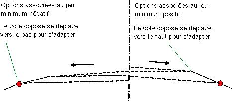

Point du jeu minimum
La méthode pour déterminer le point où le jeu minimum est appliqué, est indiquée dans le diagramme ci-dessous.
  1. Une ligne de projection verticale est établie pour un décalage arbitraire.
  2. Chaque point sur la surface existante situé entre deux points d'ajustement est projeté vers la ligne de projection sur la Pente de recouvrement.
  3. Le point dont l'altitude est la plus élevée sur la ligne de projection est considéré comme le point de contrôle pour une valeur de jeu minimum supérieure à zéro. Celui dont l'altitude est la moins élevée, est considéré comme le point de contrôle pour une valeur de jeu minimum inférieure à zéro.

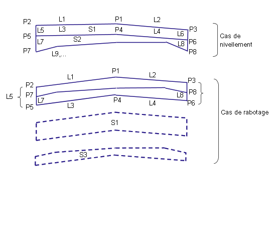

Codes de point, de lien et de forme
Le tableau suivant répertorie les codes, pour cet élément de profil type, des points, liens et formes auxquels sont affectés des codes. Les codes des points, liens ou formes auxquels aucun code n'a été affecté ne sont pas inclus dans ce tableau.
Point, Lien ou Forme
Code
Description
P1
Axe
Dévers entre les voies sur la surface finale
P2, P3
Bord de recouvrement
Bords de recouvrement sur la surface finale
P4
Point de changement de dévers
Dévers sur le bas du recouvrement
P5, P6
Bord de recouvrement_Recouvrement
Bord de recouvrement sur la surface de recouvrement
L1, L2
Emprise, Chaussée
Sommet du recouvrement
L3 – L6
Renforcement
Liens de recouvrement. Remarquez que L5, L6 s'étendent du bas du recouvrement au sommet du recouvrement dans les cas de nivellement et de rabotage.
L7, L8
Nivellement
Rabotage
Verticaux de la surface existante au bas du recouvrement :
Nivellement - Dans le cas du nivellement.
Rabotage - Dans le cas du rabotage.
S1
Renforcement
Aire entre le sommet et le bas du recouvrement. Elle chevauche l'aire de rabotage (S3) dans le cas du rabotage, comme indiqué ci-dessous.
S2
Nivellement
Aire au-dessus de la surface existante et au-dessous du bas du recouvrement (dans le cas de nivellement)
S3
Rabotage
Aire en dessous de la surface existante et au-dessus du bas du recouvrement (dans le cas de rabotage). Cette aire chevauche l'aire de recouvrement, comme indiqué ci-dessous.
Diagramme de codage
