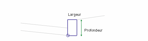

Cet élément de profil type crée une bordure simple au bord de la route. Elle peut être reliée au bord extérieur de la chaussée ou au bord intérieur d'un terre-plein.
Le point d'association se trouve sur la face avant de la bordure dans le 1er cas, et sur la face arrière dans le 2e cas.
Remarque : toutes les cotes sont indiquées en mètres ou en pieds, sauf indication contraire. Toutes les pentes sont exprimées sous la forme x:y (par exemple, 4 : 1), sauf si elles sont exprimées en pourcentage avec un signe %.
Paramètre |
Description |
Type |
Par défaut |
Côté |
Indique de quel côté placer l'élément de profil type |
Gauche/Droit |
Droite |
Largeur |
Largeur de la bordure |
Numérique, positif |
0.225 m 0.75 pied |
Profondeur |
Profondeur de la bordure |
0.45 m 1.5 pied |
Point d'association |
Indique si le point d'association de la bordure doit se trouver sur la face avant ou arrière. |
Booléen |
Face avant |
Profondeur au-dessous |
Profondeur de la bordure sous le point d'association intérieur |
0.3 m 1,0 pied |
Hauteur arrière |
Hauteur exposée de la face arrière de la bordure |
0.0 m 0,0 pied |
| Angle de déflexion de la bordure | Déflection indiquée pour la face avant de la bordure. Indiquez zéro degré pour la face verticale. | Angulaire |
0 degré |
| Appliquer la déflexion au haut de la bordure | Définit le haut de la bordure de façon perpendiculaire par rapport à la face avant de la bordure. | Booléen : Oui/Non |
Oui |
Cette section répertorie les paramètres de l'élément de profil type pouvant être mis en correspondance avec un ou plusieurs objets cibles. Pour plus d'informations, reportez-vous à la rubrique dans l'aide du Manuel d'utilisation d'AutoCAD Civil 3D.
Paramètres cible : aucun.
Aucun.
L'élément de profil type construit une forme rectangulaire pour une bordure simple, le point d'association étant situé au fond du bord intérieur de la bordure.
En mode d'édition, cet élément de profil type dessine la forme de la bordure selon les paramètres d'entrée spécifiés.
Le tableau suivant répertorie les codes, pour cet élément de profil type, des points, liens et formes auxquels sont affectés des codes. Les codes des points, liens ou formes auxquels aucun code n'a été affecté ne sont pas inclus dans ce tableau.
Point, lien ou forme |
Codes |
Description |
P1 |
Point de bordure |
Bas de bordure |
P2 |
Haut de bordure |
Haut de bordure |
P3 |
Point de bordure |
Arrière de bordure |
Tous les liens |
Bordure |
S1 |
Bordure |
