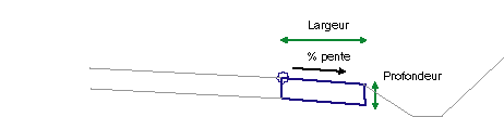

Les liens d'accotement sont insérés vers l'extérieur à partir du point d'association aux largeur, pente et profondeur données.

En mode d'édition, cet élément de profil type dessine la voie selon les paramètres d'entrée spécifiés.
