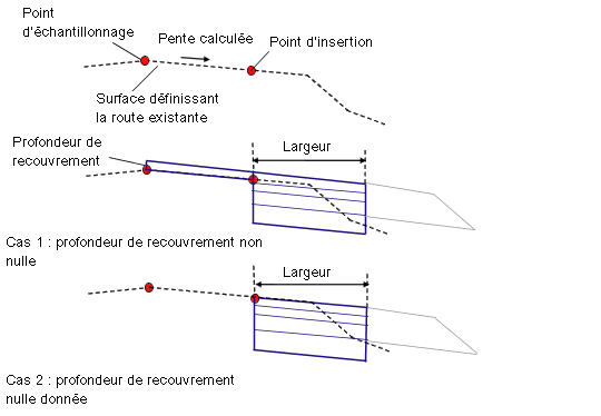

Cet élément de profil type recouvre un côté de la route existante et ajoute une ou plusieurs voies de circulation aux bords qui correspondent aux pentes des voies existantes.
Le point d'association est situé sur le bord intérieur du haut de la couche de recouvrement.
Remarque : toutes les cotes sont indiquées en mètres ou en pieds, sauf indication contraire. Toutes les pentes sont exprimées sous la forme x:y (par exemple, 4 : 1), sauf si elles sont exprimées en pourcentage avec un signe %.

Les altitudes du point d'échantillonnage et du point d'insertion sur la surface existante sont déterminées et la pente est calculée du point d'échantillonnage au point d'insertion. Une couche de recouvrement est ajoutée au-dessus de la voie existante sur la même pente pour le paramètre Profondeur de recouvrement spécifié. Une forme de recouvrement fermée est créée en superposant un ou plusieurs liens sur le talus existant. L'élargissement de la voie est associée vers l'extérieur à partir du recouvrement au décalage d'insertion à l'aide de la pente calculée.
Les calques de la chaussée sont fermés avec des liens verticaux à chaque extrémité. Un lien vertical unique est également positionné du bord intérieur de la couche de matériau à la surface existante.

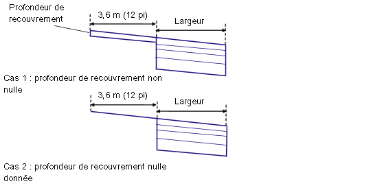

En mode d'édition, cet élément de profil type est associé à n'importe quel point. La couche de recouvrement présente une profondeur uniforme avec une largeur de 3.6 mètres ou 12 pieds pour une pente à -2 %. L'élargissement de la voie se prolonge du bord du recouvrement pour une largeur et des profondeurs spécifiées et une pente à -2 %.
En mode de conception, les formes s'ajustent aux conditions courantes déterminées par le point d'échantillonnage, le point d'insertion et la surface existante.
