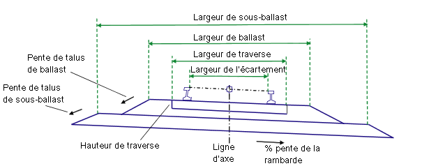

Cet élément de profil type insère des rails, des traverses, des ballast et des sous-ballast pour une voie de chemin de fer unique.
Il doit être suivi d'un élément de profil type d'entrée en terre sur les côtés droit et gauche pour fermer le terrain naturel en cas de déblai et de remblai.

Association
Le point d'association est situé à une distance égale à la hauteur du rail au-dessus de la ligne d'axe de la traverse.

Largeur de l'écartement
Largeur de l'écartement intérieur des rails. Les rails sont positionnés de façon symétrique par rapport à l'alignement de la ligne d'axe.
Numérique, positive
1.435 m
4.7083 pieds (4' 8-1/2”)
Largeur de traverse
Largeur de la traverse, positionnée symétriquement par rapport à la ligne d'axe
Numérique, positive
2.4 m
8.0 pieds
Hauteur de traverse
Hauteur de la traverse
Numérique, positive
0.200 m
0.67 pied
Largeur de ballast
Largeur du haut de la couche de ballast, placée symétriquement par rapport à la ligne d'axe
Numérique, positive
3.6 m
12.0 pieds
Profondeur de ballast
Epaisseur de la couche de ballast à partir de la surface finale
Numérique, positive
0.3
1,0 pied
Pente de talus de ballast
Pente de talus (x : 1) de la couche de ballast
Numérique, positive
2 (: 1)
Largeur de sous-ballast
Largeur du haut de la couche de sous-ballast, placée symétriquement par rapport à la ligne d'axe
Numérique, positive
6.6 m
22.0 pieds
Profondeur de sous-ballast
Epaisseur de la couche de sous-ballast
Numérique, positive
0.3
1,0 pied
Pente de talus de sous-ballast
Pente de talus de la couche de sous-ballast
Numérique, positive
2 (: 1)

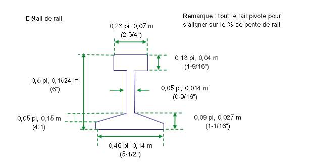

Tous les points du rail
R1, R2, ...
Numérotés de façon séquentielle pour une connexion longitudinale (pas indiqués dans le diagramme)

Formes du rail
Rail
Pas indiqué dans le diagramme
