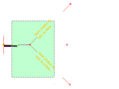

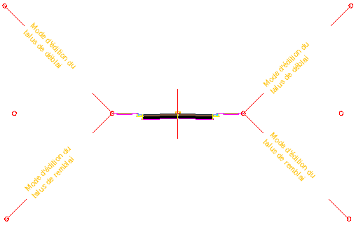

Eléments de profil type reflétés à gauche de la ligne de base
  1. Dans le dessin, sélectionnez les quatre éléments de profil type que vous avez ajoutés.
  2. Cliquez avec le bouton droit de la souris. Cliquez sur Miroir.
  3. Cliquez sur le point de marque sur la ligne de base du profil type.
    Les éléments de profil type sont affichés du côté gauche de la marque du profil type. La commande Miroir crée une image miroir des éléments de profil type sélectionnés. Tous les paramètres d'élément de profil type, à l'exception du paramètre Côté, sont conservés.
    Remarque :
    Les paramètres des éléments de profil type en miroir ne sont pas liés dynamiquement. Si vous modifiez la valeur d'un paramètre d'élément de profil type d'un côté de la ligne de base du profil type, la modification ne sera pas appliquée au côté opposé.
