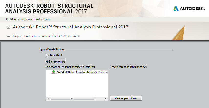

Quelles fonctions puis-je configurer ?
Cliquez sur la bande Autodesk Robot Structural Analysis Professional de la page Install > Configure Installation du programme d'installation pour afficher la zone de configuration.
Une seule fonction est présélectionnée pour l'installation avec Autodesk Robot Structural Analysis Professional :
Remarque : Cette fonction est disponible uniquement pour les licences autonomes.
Toutefois, vous pouvez désélectionner cette fonction. Pour cela, vous devez afficher l'arborescence des fonctions, qui est masquée lorsque vous choisissez une installation Standard dans la zone de configuration. Pour afficher l'arborescence des fonctions, choisissez l'option d'installation Personnalisé.
