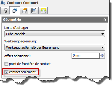

La plupart des stratégies de finition 3D dans Inventor HSM (Contour, Parallèle, etc.) disposent d'un paramètre appelé Contact seulement dans l'onglet Géométrie.
Paramètre Contact seulement
L'option Contact seulement détermine si la trajectoire d'outil doit être générée lorsque l'outil n'est pas en contact avec la surface d'usinage. Par défaut, l'option est activée et produit une trajectoire d'outil semblable à celle illustrée ci-dessous :
Trajectoire d'outil Parallèle avec les paramètres par défaut suivants : Limite d'usinage avec Contact seulement activé = Profondeur de silhouette automatique.
En revanche, s'il est souhaitable de poursuivre la trajectoire d'outil sur la poche ouverte dans la partie centrale, vous pouvez désactiver Contact seulement et définir l'option Limite d'usinage sur Cube capable. En outre, vous pouvez définir la profondeur manuellement afin qu'elle corresponde à la partie supérieure du cylindre :
Trajectoire d'outil Parallèle avec les modifications suivantes : Limite d'usinage avec Contact seulement désactivé = Profondeur de la zone de délimitation définie manuellement.
