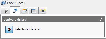

Pour définir la zone d'usinage manuellement, cliquez simplement sur le bouton Sélections de brut dans l'onglet Géométrie et sélectionnez les contours comme d'habitude.
Clic sur le bouton Sélections de brut pour sélectionner manuellement la géométrie
