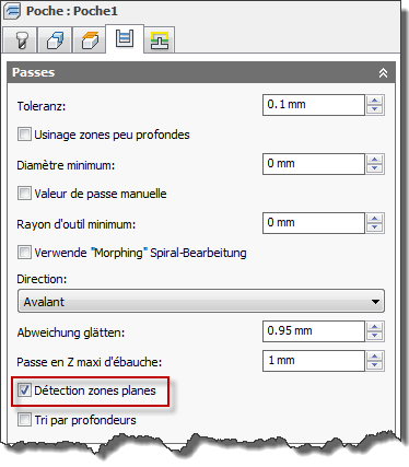

Les stratégies de dégagement 3D (Ebauche 3D adaptative et Ebauche poches), ainsi que la stratégie de finition Contour comportent, dans l'onglet Passes, un paramètre appelé Détection zones planes. Lorsque celui-ci est activé, la stratégie détecte toutes les zones planes et ajuste les dépassements pour garantir le maintien de la surépaisseur axiale sur ces zones planes.
Paramètre Détection zones planes dans l'onglet Passes
