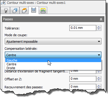

L'option Contour multi-axes vous permet de compenser l'outil vers la gauche et vers la droite des contours sélectionnés.
Direction de compensation latérale

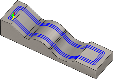

Fonctionne de la même façon que la direction de compensation disponible avec la stratégie Contour 2D et décale l'outil vers la gauche ou la droite de la géométrie sélectionnée.
Trajectoires d'outil de contour multi-axes avec compensation à gauche/au centre/à droite
