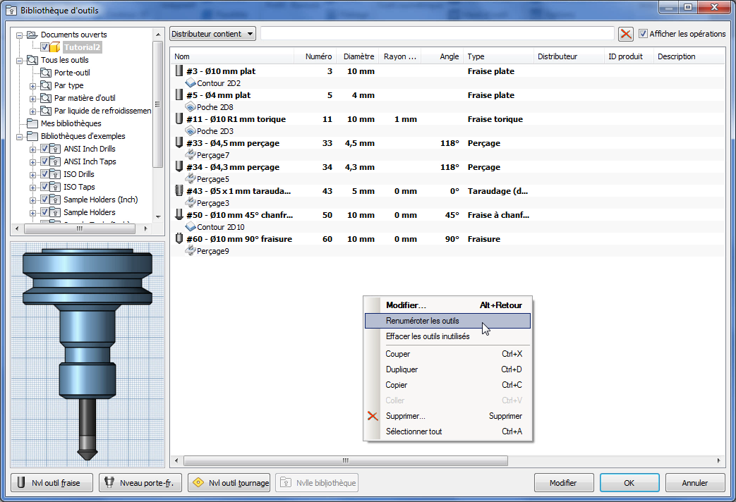

Vous pouvez mettre à jour les numéros d'outil de manière à ce qu'ils soient séquentiels dans une bibliothèque. Pour ce faire, cliquez avec le bouton droit de la souris sur la bibliothèque ou la liste d'outils et sélectionnez Renuméroter les outils dans le menu contextuel.
Les outils sont numérotés de manière séquentielle, en commençant par 1, et dans l'ordre dans lequel ils sont actuellement utilisés dans le navigateur FAO.
Vous pouvez utiliser cette fonction de renumérotation si vous souhaitez remplir le magasin d'outils uniquement avec les outils nécessaires pour une tâche donnée.

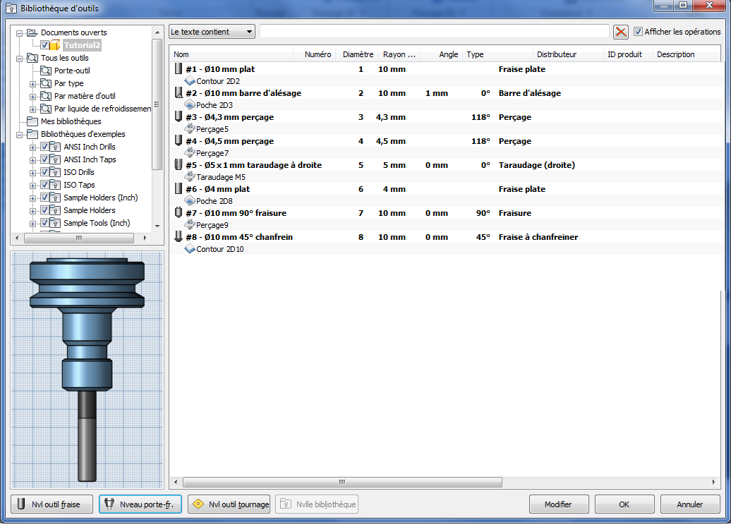

Exemple de pièce avant renumérotation

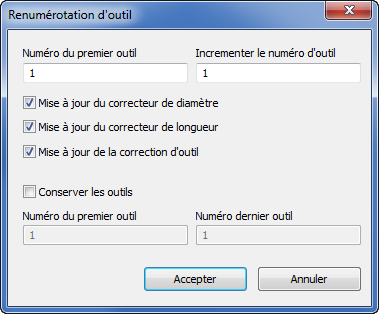

Boîte de dialogue Renumérotation des outils
Exemple de pièce après renumérotation
