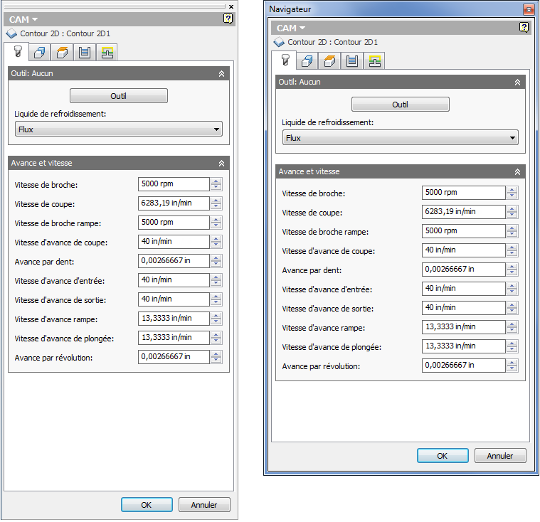

Normalement, la boîte de dialogue Opération partage le même espace que le navigateur FAO. Vous pouvez séparer la boîte de dialogue Opération du navigateur FAO de sorte qu'elle flotte librement ou soit ancrée à un emplacement plus approprié en effectuant les opérations suivantes :
le groupe de fonctions Gestion
Options
. La boîte de dialogue Options FAO s'affiche. La prochaine fois qu'une stratégie d'usinage sera sélectionnée, la boîte de dialogue Opération s'affichera indépendamment du navigateur FAO.
A gauche, la boîte de dialogue Opération partage le même espace que le navigateur FAO. A droite, elle est affichée en tant que boîte de dialogue flottante, séparée du navigateur FAO.
