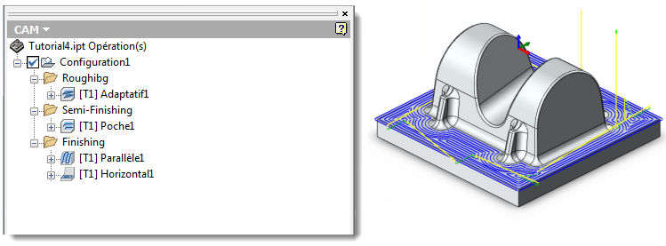

Contrairement aux configurations, les dossiers n'ont pas d'incidence sur les opérations qu'ils contiennent, mais ils sont utiles pour les regrouper. Par exemple, une pratique courante consiste à créer des dossiers distincts pour les opérations d'ébauchage, de semi-finition et de finition.
Pièce 3D avec des dossiers pour chaque groupe d'opérations. Un dossier ouvert affiche les opérations qu'il contient.
