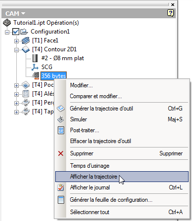

La boîte de dialogue Afficher la trajectoire d'outil fournit des informations générales sur la trajectoire d'outil sous la forme de listes qui, dans certains cas, peuvent être plus pratiques que la simulation de la trajectoire d'outil. Elle est accessible via le navigateur FAO. Pour l'activer, cliquez avec le bouton droit de la souris sur le composant de trajectoire d'outil d'une opération et sélectionnez Afficher la trajectoire d'outil dans le menu contextuel.

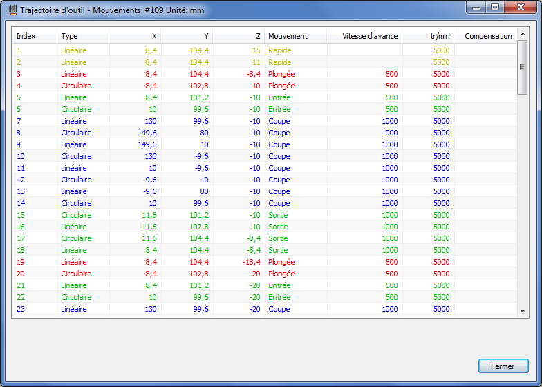

La boîte de dialogue Afficher la trajectoire d'outil affiche des informations sur chaque déplacement, comme les avances et les vitesses, les types de mouvement, la correction de l'outil et les coordonnées des mouvements.
Boîte de dialogue Afficher la trajectoire d'outil
