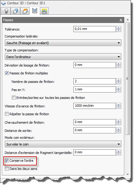

Lors de l'usinage de plusieurs contours à l'occasion d'une unique opération Contour 2D, l'ordre dans lequel les contours sont usinés est déterminé automatiquement. Cette technique fonctionne bien pour les exemples complexes, mais, dans certains cas, il est possible que le classement ne corresponde pas à vos attentes.
Pour contrôler manuellement le classement, sélectionnez chaque contour dans l'ordre dans lequel il doit être usiné et cochez la case Conserve l'ordre dans l'onglet Passes.
Contours sélectionnés manuellement
Option Conserve l'ordre dans l'onglet Passes
Trajectoires d'outil obtenues :
