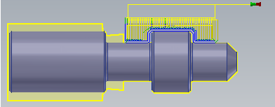

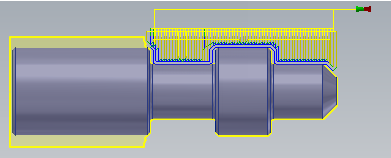

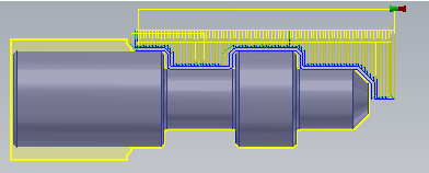

Utilisez les paramètres Surépaisseur de brut à l'avant et Surépaisseur de brut à l'arrière pour prolonger la trajectoire d'outil en dehors des zones de limitation ou pour limiter davantage la trajectoire d'outil à l'intérieur de la zone.
Aucun décalage avant et arrière
Décalage avant et arrière positif
Décalage avant et arrière négatif
