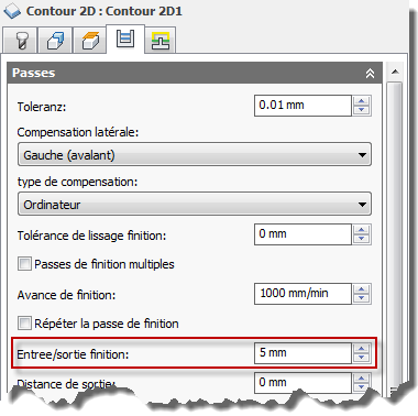

Dans certains cas, les trajectoires d'outil Contour 2D peuvent laisser une marque visible en raison de la flexion de l'outil au point d'entrée, l'outil entrant et sortant normalement du contour au même point. Vous pouvez utiliser le paramètre Entrée/sortie finition de l'onglet Passes afin d'éviter ce problème.
Paramètre Entrée/sortie finition de l'onglet Passes
La valeur Entrée/sortie finition indique la distance sur laquelle l'outil se déplace au-delà du point d'entrée avant de sortir. Cette fonctionnalité permet de s'assurer que la matière au niveau du point d'entrée est bien dégagée.
