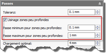

Paramètres des zones peu profondes
Lorsque cette option est activée, l'usinage des zones peu profondes est contrôlé par deux paramètres :
Ce paramètre contrôle le pas en Z minimal autorisé entre les niveaux Z supplémentaires et prévaut sur le dépassement maximal des zones peu profondes.
Ce paramètre détermine la valeur de passe utilisée pour détecter les zones nécessitant l'insertion de niveaux Z supplémentaires. Si la passe en Z normale entraîne une passe supérieure à cette valeur, des niveaux supplémentaires sont insérés jusqu'à ce que la passe ou la passe en Z minimale soit atteinte.
