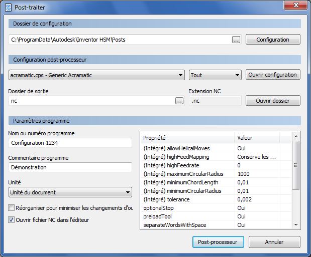

Pour post-processer des trajectoires d'outil, commencez par sélectionner les opérations souhaitées dans le navigateur FAO, puis, dans le ruban, cliquez sur
l'onglet FAO
le groupe de fonctions Trajectoire d'outil
Post-processer
. La boîte de dialogue Post-processer s'affiche pour permettre la configuration du post-processeur.
Boîte de dialogue Post-processer
Par défaut, Inventor HSM est configuré pour utiliser les post-configurations génériques installées avec Inventor HSM. Il est recommandé de créer un dossier spécifique à un emplacement approprié pour les post-configurations personnalisées afin de vous assurer que les configurations ne sont pas perdues lors de la mise à niveau ultérieure d'Inventor HSM.
Lorsque la boîte de dialogue Post-processer s'ouvre pour la première fois, elle parcourt le dossier contenant les post-configurations à la recherche des propriétés par défaut et met à votre disposition l'ensemble des post-configurations opérationnelles disponibles.
Pour post-processer, vous devez d'abord choisir la post-configuration souhaitée, entrez le nom d'un programme approprié et un commentaire, configurer les propriétés définies par l'utilisateur, si nécessaire, et, enfin, cliquer sur le bouton Post-processeur. Les propriétés définies par l'utilisateur modifiées sont mises en surbrillance en bleu et en gras. Les propriétés de post-traitement saisies sont conservées entre les sessions de publication de sorte que vous n'avez besoin de définir vos préférences qu'une seule fois. Cependant, si une post-configuration est modifiée, il se peut que certains paramètres doivent être de nouveau saisis.
Veuillez noter que la durée du post-traitement peut grandement varier en fonction de la complexité de la post-configuration et de la taille de la trajectoire d'outil. En règle générale, le post-traitement doit s'effectuer en quelques secondes. Le post-processeur s'exécute comme une tâche en arrière-plan, ce qui vous permet de continuer à travailler pendant la génération du code NC. La tâche du post-processeur est répertoriée dans le Inventor HSM gestionnaire de tâches d'Inventor HSM. Si le post-traitement échoue (par exemple, si le nom du programme n'est pas pris en charge), le message d'erreur peut être affiché dans le gestionnaire de tâches. Pour cela, il vous suffit d'ouvrir le journal des tâches.
Si la case Ouvrir fichier NC avec éditeur est cochée, le code NC généré est ensuite ouvert dans l'éditeur privilégié, tel que défini dans les préférences FAO. De manière alternative, en cas d'échec, le journal de post-traitement est ouvert dans l'éditeur sélectionné. L'éditeur NC installé avec Inventor HSM est utilisé en tant qu'éditeur par défaut.
Lors de la publication de plusieurs tâches, les tâches sont exécutées dans l'ordre indiqué dans le navigateur FAO. Vous pouvez cocher la case Trier pour optimiser changements outils pour indiquer au post-processeur de réorganiser les opérations afin de réduire le nombre de changements d'outil.
