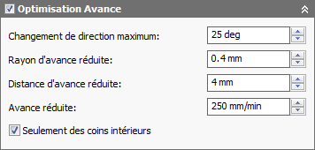

Pour activer l'optimisation de l'avance, cochez la case Optimisation Avance de l'onglet Passes.
Précise le changement angulaire maximal autorisé avant la réduction de l'avance.
Indique le rayon minimal autorisé avant la réduction de l'avance.
Spécifie la distance de réduction de l'avance avant un coin.
Indique l'avance réduite à appliquer dans les coins.
Activez cette option pour réduire uniquement l'avance sur les coins intérieurs.
