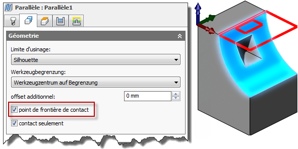

La sélection d'une face (ou de plusieurs faces) comme limite pour une opération de finition 3D offre un moyen efficace de limiter la zone d'usinage de l'outil.
Par défaut, les limites confinent les points de centre de l'outil (le centre de l'outil doit être à l'intérieur des limites). Si la pente des faces sélectionnées varie autour des arêtes, le résultat est soit de la matière restante, soit le prolongement de l'usinage au-delà des faces, autour des arêtes.
Pour éviter ce problème, activez le paramètre Point de frontière de contact de manière à ce que les limites confinent les points de contact de l'outil plutôt que ses points de centre.
Sélection d'une face en tant que limite d'usinage
