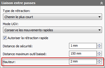

Certaines des stratégies d'usinage d'Inventor HSM exécutent des mouvements de suspension lors des transitions entre les différentes trajectoires d'outil de coupe. Ces transitions sont effectuées sur le même niveau Z que les passes de coupe. En définissant Hauteur, vous pouvez éloigner l'outil du brut au cours des transitions. L'élévation de l'outil permet d'éviter les marques témoins et confère des avances supérieures.
Le paramètre Hauteur est disponible pour les stratégies 2D et 3D Poche, Ebauche 3D adaptative et Ebauche horizontale de l'onglet Liaison entre passes.
Paramètre Hauteur

Lorsque le paramètre Hauteur est défini, la trajectoire d'outil ressemble plutôt à ceci :
Vue latérale de la trajectoire d'outil avec le paramètre Hauteur défini sur 2 mm
