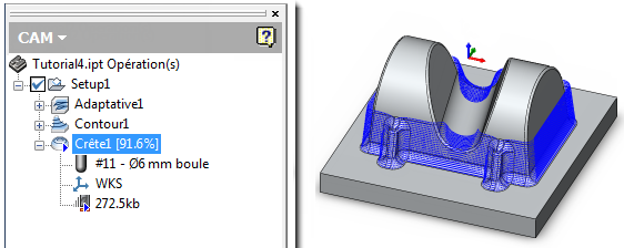

Vous pouvez afficher un aperçu et simuler des trajectoires d'outil dans Inventor HSM lors de leur calcul. Si le calcul d'une trajectoire d'outil prend un certain temps, vous avez la possibilité de continuer à travailler en cliquant sur le bouton Cacher dans le gestionnaire de tâches (s'il est visible).
Si vous sélectionnez une opération de calcul, l'aperçu affiche la trajectoire d'outil générée jusqu'à ce point. Cette action peut être très utile pour détecter les paramètres incorrects tôt dans le processus, comme une limite d'usinage incorrecte, sans avoir à attendre la fin du calcul.
Aperçu d'une trajectoire d'outil Crête constante partiellement généré
