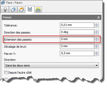

La stratégie Surfaçage vous permet de spécifier un décalage supplémentaire pour les contours automatiques ou manuels du brut à l'aide du paramètre Offset de brut.
Paramètre Offset de brut de l'onglet Passes
Les contours sélectionnés ou automatiques du brut sont décalés vers l'extérieur de la valeur spécifiée.
