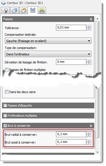

Pour créer le chanfrein, il suffit de créer une opération Contour 2D et de s'assurer de la sélection d'une fraise boule/torique.
Paramètres de chanfrein pour une fraise boule
