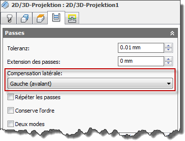

L'option Trace vous permet de compenser l'outil vers la gauche et vers la droite des contours sélectionnés.
Sens de la compensation latérale
Cette option fonctionne comme le paramètre Direction de compensation disponible sur les stratégies 2D Contour et Multi-Axis, et les décalages vers la gauche ou vers la droite de la géométrie sélectionnée, tout en respectant encore les modifications au niveau de l'axe Z.
