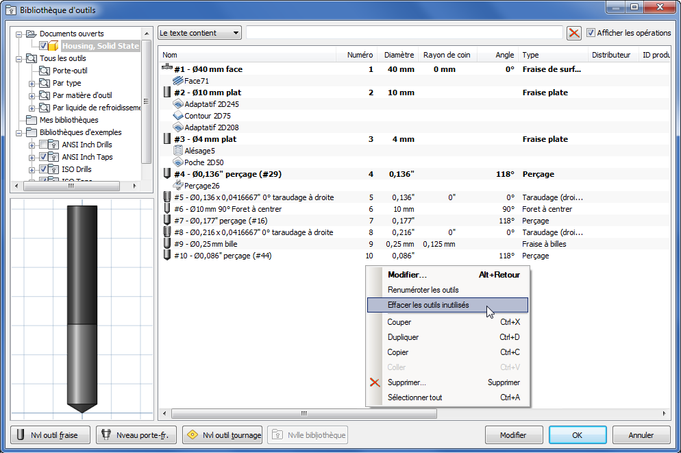

Inventor HSM vous permet de supprimer facilement tous les outils inutilisés. Pour cela, cliquez avec le bouton droit de la souris sur la bibliothèque ou la liste des outils, et choisissez Effacer les outils inutilisés dans le menu contextuel.
Exemple de pièce avant suppression des outils inutilisés

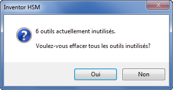

Invite Effacer les outils inutilisés

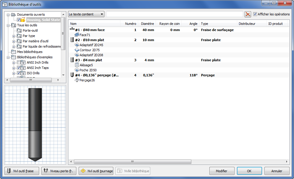

Exemple de pièce après suppression des outils inutilisés
