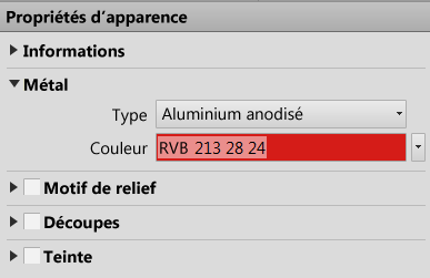

La figure présente certaines propriétés physiques et d'apparence d'une matière Bronze, Etain, comme affiché dans l'éditeur de matières. Les propriétés physiques sont regroupées dans une ressource de la matière, et les propriétés d'apparence dans une autre. Lorsque vous modifiez une matière, vous pouvez modifier chaque ressource de manière indépendante. Par exemple, vous pouvez modifier la matière en bronze pour qu'elle soit rouge. Remplacez la ressource d'apparence par Aluminium - Anodisé rouge, une ressource dotée de propriétés d'apparence différentes.
Ressource d'apparence Aluminium - Anodisé rouge
Vous pouvez remplacer la ressource physique de la matière Bronze, Etain par une ressource physique représentant un autre métal, tel que l'aluminium ou le cuivre. Cependant, les changements de densité et d'autres propriétés produisent une matière dotée d'un comportement différent.

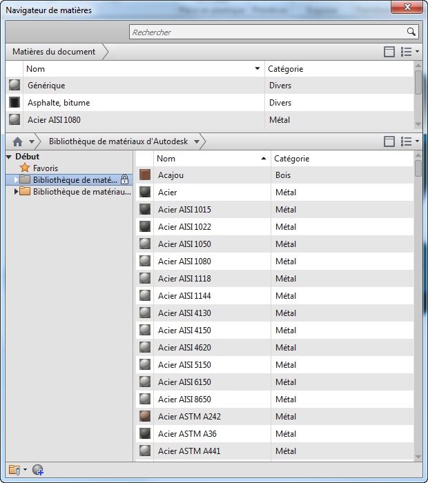

Navigateur de matières
Le navigateur de matières permet de rechercher et de gérer les matières. Les opérations courantes sont les suivantes :

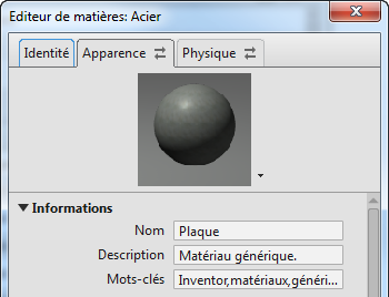

Editeur de matières
L'éditeur de matières permet de créer une matière, et de consulter et de modifier les ressources et propriétés d'une matière.

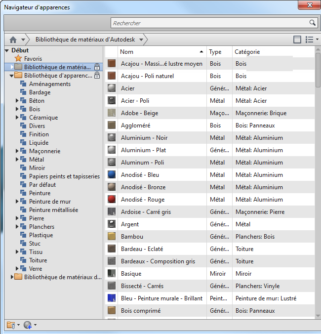

Navigateur d'archives
Pour gérer et consulter les ressources disponibles, utilisez le navigateur de matières. Il est utile pour rechercher une ressource à ajouter à une matière ou pour remplacer une ressource d'une matière.
Les matières sont divisées en catégories comme le métal, le verre, la céramique, etc. Les catégories sont divisées en types. La catégorie du métal contient, entre autres types, l'aluminium ou l'acier. Chaque type possède des propriétés physiques spécifiques qui permettent de le distinguer d'un autre type. Les types de matières se divisent en plusieurs classes différentes. Par exemple, le type Acier peut inclure des classes comme 4130 chromoly et 403 inoxydable.
Les définitions de matières comportent plusieurs aspects. Autodesk Inventor en utilise deux, l'apparence et le physique. Chacun comporte des propriétés spécifiques qui contribuent à la définition de la matière.
Vous gérez les matières à l'aide du Navigateur de matières et de l'Editeur de matières.
