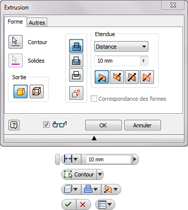

Affichez ou masquez cette fonction avec les boîtes de dialogue associées.
Une mini-barre d'outils s'affiche à côté de sept boîtes de dialogue Inventor. Les options disponibles dans ces mini-barres d'outils sont les mêmes que celles des boîtes de dialogue. Vous pouvez choisir d'afficher ou de masquer la mini-barre d'outils lorsque vous accédez à l'une des sept commandes suivantes : Extrusion, Révolution, Congé, Coque, Dépouille de face, Chanfrein et Liaison.
Pour augmenter la surface allouée à l'espace graphique, désactivez l'affichage de ces mini-barres d'outils :
groupe de fonctions Interface utilisateur
Mini-barre d'outils.
Si cette option est sélectionnée, la boîte de dialogue et la mini-barre d'outils s'affichent lorsque vous accédez à l'une des commandes ci-dessus, comme illustré dans la figure suivante :
