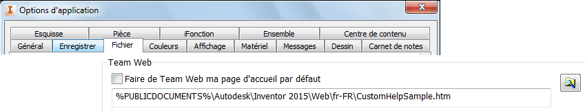

  1. Ouvrir la boîte de dialogue Options d'application.
  2. Dans l'onglet Fichiers, indiquez un site Web ou un fichier dans le champ Team Web. Il peut s'agir d'un lien vers les didacticiels Inventor ou le fichier ou l'URL de votre choix.
    Cochez cette case pour remplacer l'écran d'accueil d'Inventor par la page Team Web spécifiée.

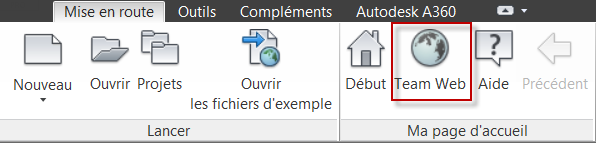

Une fois que vous avez défini l'option d'application, vous pouvez démarrer Team Web à deux emplacements :
  1. Depuis l'onglet Mise en route du groupe de fonctions Ma page d'accueil
  2. Depuis la liste déroulante du menu d'aide
