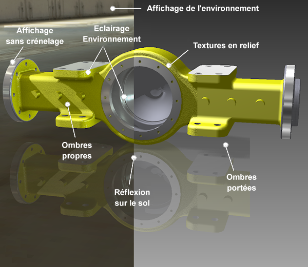

Inventor propose des effets de visualisation simples et faciles à utiliser qui permettent d'obtenir des modèles réalistes dans la fenêtre. Les effets disponibles varient selon le matériel graphique, le système d'exploitation et les paramètres de matériel graphique Inventor définis dans Options d'application onglet Matériel.
La figure suivante illustre les effets visuels qui peuvent être obtenus pour chaque niveau des fonctions graphiques Autodesk et le tableau ci-dessous indique la configuration système minimale requise pour chaque niveau.
