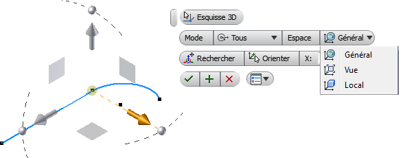

Repositionner les entités d'esquisse 3D avec la commande Transformation 3D
Lancez la commande Transformation 3D, puis sélectionnez une ou plusieurs entités d'esquisse 3D à modifier.
  1. Cliquez sur l'onglet Esquisse 3D le groupe de fonctions Modifier Transformation 3D .
  2. Vous pouvez également sélectionner un mode de transformation :
    • Tout. Tous les manipulateurs sont disponibles.
    • Translation. Seuls les manipulateurs de translation sont disponibles.
    • Rotation. Seuls les manipulateurs de rotation sont disponibles.
  3. Vous pouvez également sélectionner un mode espace :
    • Général. Permet d'orienter le manipulateur par rapport à l'origine du modèle.
    • Vue. Permet d'orienter le manipulateur par rapport à la vue actuelle du modèle.
    • Local. Permet d'orienter le manipulateur par rapport aux objets sélectionnés.
  4. Vous pouvez également sélectionner Rechercher pour rechercher le trièdre.
  5. Vous pouvez également sélectionner Orienter pour réorienter le trièdre.
  6. Entrez des coordonnées X, Y et Z précises ou des valeurs angulaires ou faites glisser la sélection pour la déplacer.
  7. Cliquez sur OK pour terminer.
