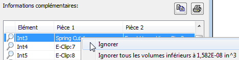

    • Options Ignorer et Ne plus ignorer. Vous pouvez effectuer les opérations suivantes :
      • Cliquez avec le bouton droit de la souris sur un élément et choisissez d'ignorer le volume sélectionné ou d'ignorer tous les volumes des interférences inférieurs à une valeur sélectionnée.
      • Sélectionnez ou désélectionnez le filtre Ignorée pour afficher ou masquer les interférences ignorées dans la liste.
        Remarque : Les interférences ignorées sont barrées.
      • Cliquez avec le bouton droit de la souris sur une interférence, puis choisissez de ne plus ignorer l'élément sélectionné ou de ne plus ignorer l'ensemble des éléments.
