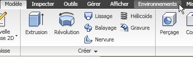

Accès aux environnements dans un fichier pièce
- Dans un fichier pièce, cliquez sur l'onglet Environnements du ruban.
- Cliquez sur l'un des environnements disponibles.
- Inventor Studio
- Echange BIM
- Analyse des contraintes
- Simulation dynamique
- Câble et faisceau
- Tube et tuyau
- Impression 3D
Remarque : - La simulation dynamique et l'analyse des contraintes sont disponibles dans les produits Autodesk Simulation et dans Autodesk Inventor.
- Les modules Câble et faisceau et Tube et tuyau sont disponibles uniquement dans Autodesk Inventor.
- Inventor Studio et BIM Exchange
sont disponibles dans tous les produits Autodesk, y compris Inventor LT.

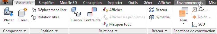

Accès aux environnements dans un fichier ensemble (non disponible dans Inventor LT)
- Dans un fichier ensemble, cliquez sur l'onglet Environnements du ruban.
Remarque : La simulation dynamique et l'analyse des contraintes sont disponibles dans les produits Autodesk Simulation et dans Autodesk Inventor Professional. Les modules Câble et faisceau et Tube et tuyau sont disponibles uniquement dans Autodesk Inventor Professional.

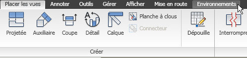

Accès aux environnements dans un fichier dessin
