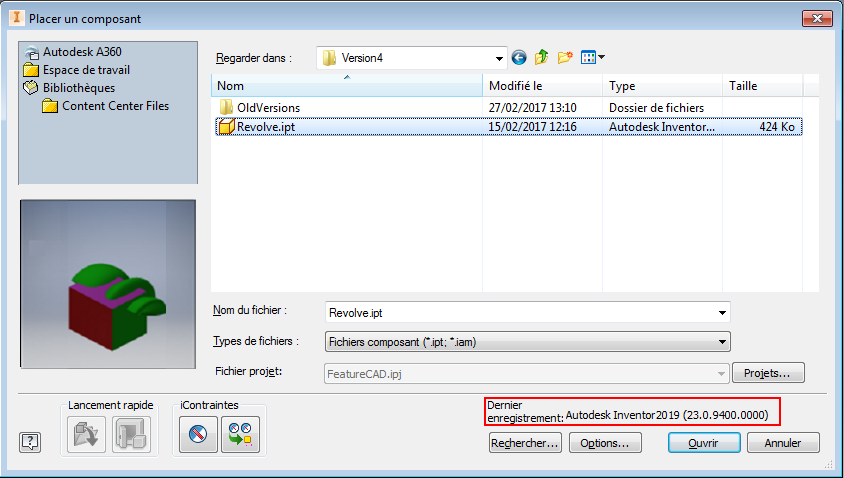

- Recherchez et sélectionnez le futur fichier pièce (.ipt) à placer. La version d'Inventor dans laquelle le fichier a été enregistré pour la dernière fois apparaît.
- Le cas échéant, cliquez sur Options pour ouvrir la boîte de dialogue Options de fichier et indiquez la représentation de vue de conception souhaitée. Cliquez sur OK.
- Dans la boîte de dialogue Placer un composant, double-cliquez sur Ouvrir. Les corps solides et surfaciques sont créés.

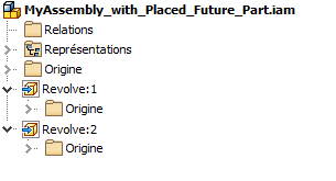

- Le navigateur affiche le futur fichier référencé.
- Vous pouvez modifier la représentation du futur fichier placé à partir du noeud de navigateur en cliquant avec le bouton droit de la souris, puis en choisissant l'option de menu Modifier la représentation.
- Vous pouvez remplacer ce futur fichier placé par un autre composant à partir du noeud de navigateur à l'aide de l'option de menu contextuel Composant
Remplacer tout. Le remplacement de composants avec un futur fichier n'est pas pris en charge.

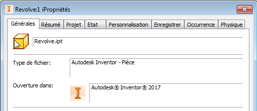

- Les iPropriétés de la future pièce sont disponibles.
- Le fichier ensemble peut être enregistré puis rouvert par toute installation d'Inventor de la même version.

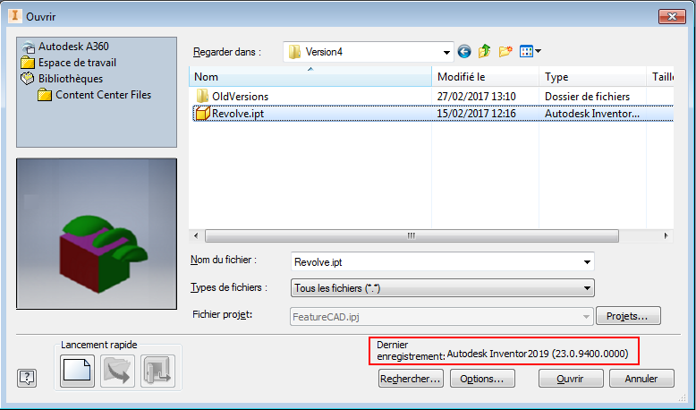

- Recherchez et sélectionnez le futur fichier pièce (.ipt) à ouvrir.
- Le cas échéant, cliquez sur Options pour ouvrir la boîte de dialogue Options de fichier et indiquez la représentation de vue de conception souhaitée, puis cliquez sur OK.
- Dans la boîte de dialogue Ouverture de fichier, cliquez sur Ouvrir. Les corps solides et surfaciques sont créés.
