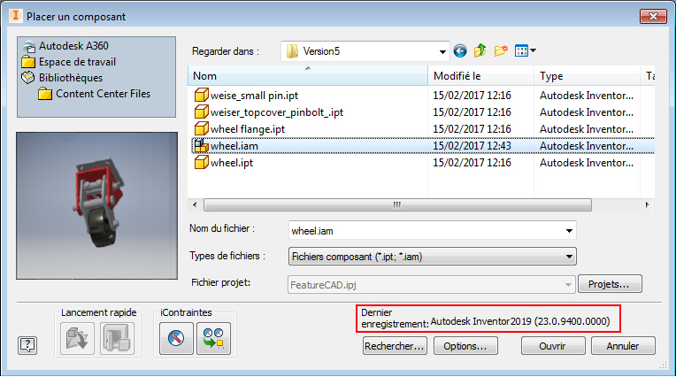

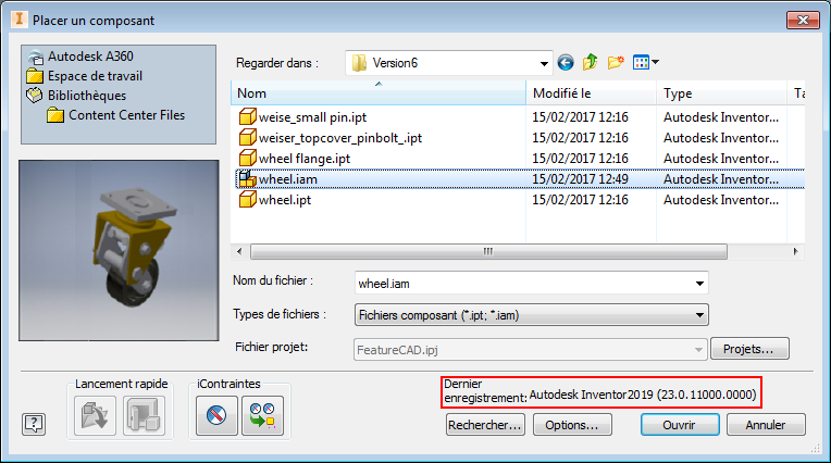

Placer.
- Recherchez et sélectionnez le fichier ensemble (.iam) d'une version ultérieure à ouvrir.
- Le cas échéant, cliquez sur Options pour ouvrir la boîte de dialogue Options de fichier et spécifiez la représentation positionnelle et de vue de conception. Cliquez sur OK.
- Dans la boîte de dialogue Placer un composant, double-cliquez sur Ouvrir. Les corps solides et surfaciques sont créés.

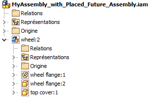

Fichier obtenu
- Le navigateur affiche le futur fichier référencé. Les noeuds de composant diffèrent des composants Inventor natifs.
- Vous pouvez modifier la représentation du futur fichier placé à partir du noeud de navigateur en cliquant avec le bouton droit de la souris, puis en choisissant l'option de menu Modifier la représentation.

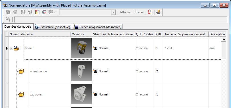

- La nomenclature affiche les composants référencés dans l'ensemble.

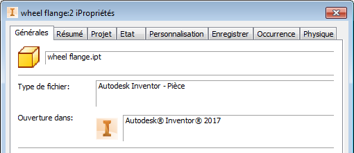

- Les iPropriétés des pièces futures sont disponibles.
