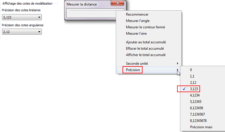

Important : Lorsque vous créez un fichier gabarit dans une nouvelle version d'Inventor (par exemple, la version R2 ou R3 d'Inventor 2017, ou encore Inventor 2018 et versions ultérieures), la valeur par défaut de la précision de la mesure doit être définie à la fois dans les champs disponibles sous Paramètres du document onglet Unités section Affichage des cotes de modélisation et dans la boîte de dialogue Mesurer la distance Précision.
