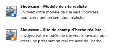

Les flux de travail d'utilisateur peuvent être copiés, modifiés ou supprimés lorsqu'ils deviennent inutiles. Les flux de travail standard peuvent être utilisés en tant que gabarits pour la création de flux de travail d'utilisateur supplémentaires. Les flux de travail d'utilisateur sont signalés par un indicateur orange, et les flux de travail standard par un indicateur bleu. Lors de la création d'un flux de travail d'utilisateur, il est conseillé de modifier son nom et sa description afin d'indiquer son objectif.
Flux de travail standard et d'utilisateur
