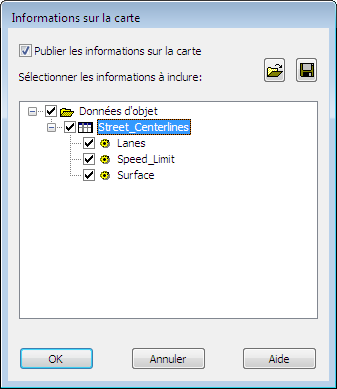

Pour définir les options de publication
La sélection de Street_Centerlines entraîne la sélection automatique de tous ses sous-éléments.
L'opération de publication au format DWF utilise le fichier XML.
