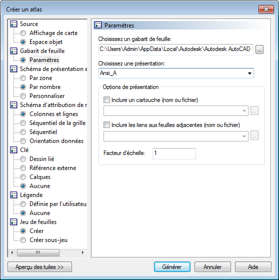

  3. Basculez du volet Tâches vers l'Atlas et cliquez sur NouveauAtlas.
    Les paramètres de chaque élément situé à gauche s'affichent à droite.
  4. Dans la boîte de dialogue Créer un atlas, pour Source, cliquez sur Espace objet. Vous pouvez éventuellement modifier le Nom de l'atlas.
  5. Pour Gabarit de feuille, effectuez les opérations suivantes :
    • Cliquez sur Paramètres.
    • Cliquez sur le bouton Parcourir en regard de Choisissez un gabarit de feuille et accédez au gabarit enregistré que vous avez créé (Map Book Template - Inset.dwt).
      Si la boîte de dialogue n'affiche pas le répertoire des gabarits, accédez à C:\Documents and Settings\votre_nom\Local Settings\Application Data\Autodesk\AutoCAD Map 3D 2017\R18.2\enu\Template.
    • Laissez la présentation définie sur Ansi_A.
    • Pour Options de présentation, activez les cases Inclure un cartouche (nom ou fichier) et Inclure les liens aux feuilles adjacentes (nom ou fichier).
    • Pour le cartouche, cliquez sur la flèche vers le bas, puis sur Cartouche. Pour les liens aux feuilles adjacentes, cliquez sur la flèche vers le bas, puis sur Adjacent_Arrow_4.
    • Définissez le facteur d'échelle sur 5 000.
      Remarque : Si vous ne définissez pas le Facteur d'échelle, l'atlas comprendra un grand nombre de tuiles. Assurez-vous de le définir sur 5 000.
  6. Pour Schéma de présentation en mosaïque, effectuez les opérations suivantes :
    • Cliquez sur Par zone.
    • Cliquez sur Sélectionner la zone et faites glisser un rectangle autour de l'étendue de la carte.
    • Conservez les valeurs par défaut des autres paramètres.
  7. Pour Schéma d'attribution de nom, cliquez sur Colonnes et lignes. Conservez les valeurs par défaut des différents paramètres.
  8. Pour Clé, cliquez sur Référence externe. Accédez à la vue clé de la carte que vous avez créée dans l'exercice précédent et sélectionnez-la.
    La fenêtre de clé de carte affiche la clé de carte que vous avez générée au cours de l'exercice précédent.
  9. Pour Légende, cliquez sur Affichage de carte.
    La fenêtre Légende affiche la légende que vous avez créée au cours de l'exercice précédent.
  10. Pour Jeu de feuilles, cliquez sur Créer.
    Pour le moment, ne générez pas la carte. Laissez la boîte de dialogue ouverte pour le prochain exercice.
