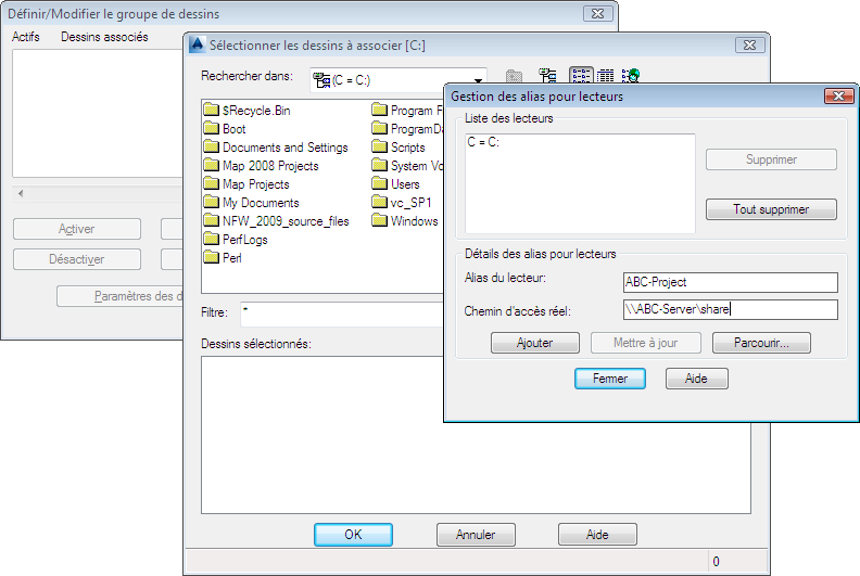

  3. Dans la boîte de dialogue Définir/Modifier le jeu de dessins, cliquez sur Associer.
  4. Dans la boîte de dialogue Sélectionner les dessins à associer, cliquez sur (Créer/modifier des alias).
  5. Dans la boîte de dialogue Gestion des alias pour lecteurs, entrez un nom d'alias.
    Ce nom ne doit comprendre que des caractères alphanumériques (y compris des traits de soulignement et des tirets), ne doit pas contenir d'espace ni de signe deux-points et doit commencer par un caractère. Indiquez par exemple TutorialData.
  6. Spécifiez un chemin d'accès pour le nouvel alias.
    Dans la boîte de dialogue Gestion des alias pour lecteurs, indiquez un nom pour l'alias et le chemin réel qu'il représente.
    Dans cet exemple, utilisez le chemin d'accès au dossier dans lequel vous avez copié les fichiers du didacticiel.
  7. Cliquez sur Ajouter, puis sur Fermer.
  8. Cliquez sur OK pour les deux boîtes de dialogue restantes.
