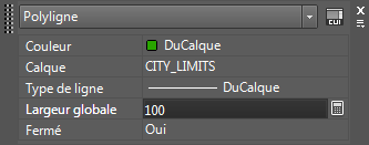

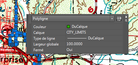

  4. Définissez la valeur du paramètre Largeur globale sur 100, puis appuyez sur Entrée.
    Vous pouvez modifier les valeurs de la fenêtre Propriétés rapides.
  5. Appuyez sur Echap pour fermer la fenêtre Propriétés rapides.
    La polyligne s'affiche avec la nouvelle largeur.
