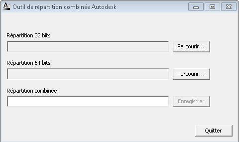

  2. Dans le dossier Outils de la répartition, cliquez deux fois sur l'outil CombineDeploy.exe.
  3. Dans le panneau d'outils, recherchez les répartitions 32 bits et 64 bits, puis entrez un nom descriptif pour la répartition combinée.
    Cette dernière est enregistrés dans le même dossier que les répartitions 32 bits et 64 bits.
