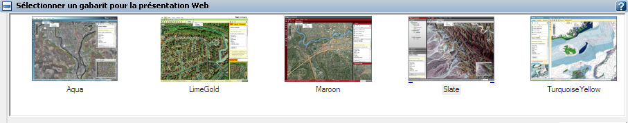

Sélection d'un gabarit pour une présentation flexible
Vous pouvez choisir parmi 5 modèles pour créer une présentation Web. Si vous sélectionnez les modèles Bleu-vert, Jaune ou Turquoise jaune, les conteneurs sont affichés sous forme d'onglet. Si vous sélectionnez les modèles Bordeaux ou Ardoise, les conteneurs sont affichés sous forme de volet.

  2. Dans le volet Sélectionner un modèle pour la présentation Web, cliquez sur l'image miniature d'un modèle.
