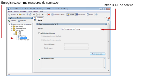

Pour établir une connexion à un service de cartographie Web (WMS)
  1. Cliquez sur Fichier NouveauConnexion aux données.
  2. Dans la boîte de dialogue Connexion aux données, sélectionnez Fournisseur FDO OSGeo pour WMS et cliquez sur OK.
    L'éditeur de connexion est affiché à droite de l'explorateur de site.
  3. Sous Configurer une connexion WMS, entrez l'URL avec laquelle établir la connexion.
    Si vous vous connectez à des calques qui ont été publiés dans Infrastructure Map Server, la chaîne de connexion se présente comme suit :
  4. http://nom_serveur/mapserver/mapagent/mapagent.fcgi?
  5. Si le serveur requiert un mot de passe, procédez de l'une des manières suivantes :
    • Si le service est configuré pour les reconnaître, sélectionnez Utiliser les références MapGuide.
    • Si elles sont requises par le service, sélectionnez Utiliser les références suivantes et entrez l'ID utilisateur et le mot de passe
  6. Cliquez sur Tester la connexion.
    Un message indiquant que la connexion a abouti doit s'afficher.
  7. Cliquez sur Rafraîchir pour vous reconnecter au serveur et afficher les informations de la source d'objets dans l'éditeur WFS.
  8. Cliquez sur Modifier le système de coordonnées pour remplacer le système de coordonnées de la source d'objets d'origine.
  9. Dans la table du schéma WMS, vous pouvez effectuer les opérations suivantes :
    • Colonne Schéma : contient le nom de la source d'objets d'origine, tel qu'il est défini dans le schéma WMS du fournisseur.
    • Colonne Format d'image : pour choisir un format d'image à remplacer, cliquez sur une cellule de cette colonne.
    • Colonne Code CS du serveur : pour choisir l'un des systèmes de coordonnées disponibles dans les sources d'objets d'origine du serveur, cliquez sur une cellule de cette colonne.
    • Colonne Code CS du serveur : pour reprojeter les données dans un système de coordonnées différent, cliquez sur une cellule de cette colonne.
    • Colonne Style : pour remplacer le style de la source d'objets d'origine, cliquez sur une cellule de cette colonne.
    • Colonne Arrière-plan : contient l'arrière-plan de la source d'objets d'origine. Pour que l'arrière-plan soit transparent, cliquez sur une cellule de cette colonne.
  10. Sur la barre d'outils d'Autodesk Infrastructure Studio, cliquez sur Enregistrer pour stocker cette ressource de connexion dans le référentiel.
