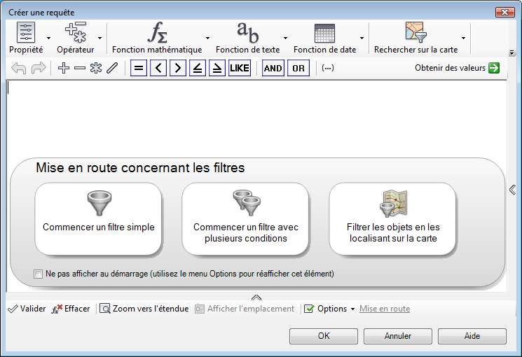

Le texte de la barre de titre change selon la commande que vous sélectionnez.
Pour créer une expression, procédez comme suit :
