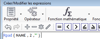

  4. Spécifiez tous les arguments requis par la fonction entre apostrophes.
    Par exemple, si vous complétez le côté droit d'une chaîne de texte par trois astérisques, l'expression a la forme suivante :
    Pour les expressions de texte, la propriété apparaît entre parenthèses, suivie d'arguments entre guillemets simples.
