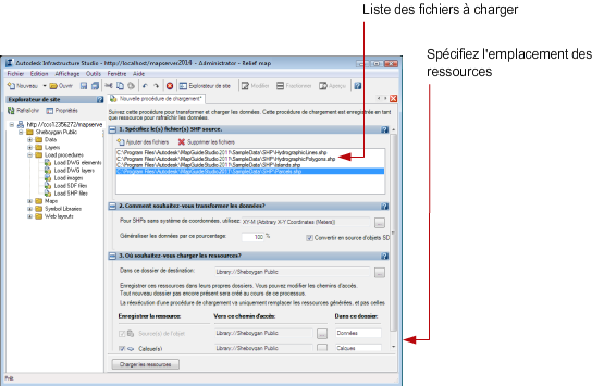

    Une nouvelle procédure de chargement s'affiche à droite de l'explorateur de site. Elle contient une liste des fichiers à charger. Vous pouvez faire glisser d'autres fichiers dans cette procédure de chargement.
  2. Pour Comment souhaitez-vous transformer les données, sélectionnez le système de coordonnées à utiliser.
    Le système de coordonnées que vous sélectionnez ici sera uniquement utilisé si aucun autre système n'est déjà défini pour le ou les fichiers source.
  3. Facultatif : pour Généraliser les données par ce pourcentage, entrez un pourcentage pour réduire le nombre de sommets des polylignes ou des polygones dans les données source. (La conversion au format SDF est obligatoire.)
  4. Facultatif : désactivez la case Convertir en source d'objets SDF si vous voulez laisser la ressource au format SHP. (La généralisation est ignorée.)
  5. Pour Où souhaitez-vous charger les ressources, spécifiez le dossier de destination pour les ressources qui seront créées par ce chargement. (Vous pouvez également déplacer les ressources ultérieurement dans l'explorateur de site.)
  6. Cliquez sur Charger les ressources.

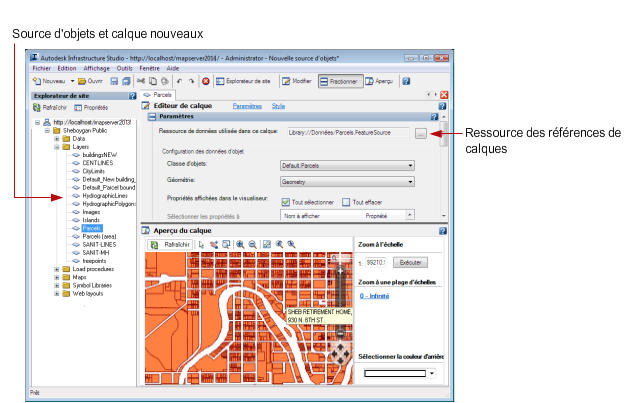

    Autodesk Infrastructure Studio crée une source d'objets et un calque pour chaque fichier SHP.
  7. Cliquez deux fois sur l'un des nouveaux calques pour l'ouvrir.
    L'éditeur de calque est affiché à droite de l'explorateur de site. (Pour plus d'informations sur l'éditeur de calque, voir Utilisation de calques de sources d'objets).
