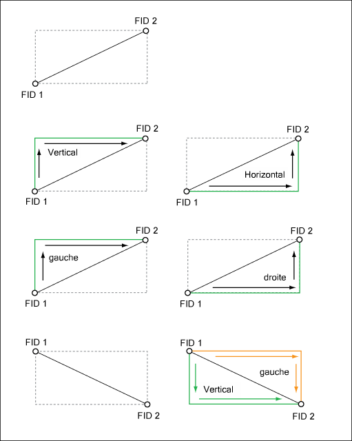

Priorité de direction
Pour les plans de schéma orthogonaux, indique le sens dans lequel les objets schématiques sont dessinés.
Le sens des lignes entre deux points provient du FID. Par exemple, il est possible de créer une ligne à partir du FID 1 vers le FID 2, soit verticalement, soit horizontalement, en dessinant la ligne à gauche ou à droite de l'objet réel.

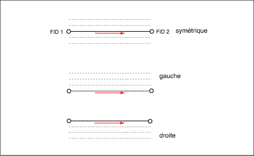

Décalage et distribution multilignes (module Europe centrale électrique)
Dans le modèle de données Europe centrale du module Electricité, vous pouvez spécifier le décalage et la distribution multilignes, à la fois pour les plans géo-schématiques et orthogonaux.
Le sens de distribution (gauche ou droite) est défini par le FID.
